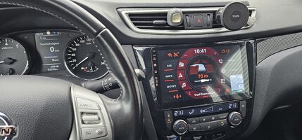

Hier ist meins
Aber nochmal zur Info, es geht, sieht Optisch schick aus aber Telefonie ist für den Gesprächspartner nicht so geil weil dieser sich ab und an hört (da muss ich noch nach dem Fehler suchen, bzw wie ich das beheben kann. zZ hab ich leider nicht genug Freizeit dafür
Einbau kann man einfach China Radio / Qashqai J11 bei Youtube eingeben, da sieht man schon einiges, was als Hilfe dienen kann
Ach und ja, die Tasten am Lenkrad gehen auch, man muss sie danach nur Einstellen im System, Laut Leise ging sofort, Nächste Lied und zurück war nur Vorspulen, jetzt gehts richtig
Noch im Angang paar Bilder, hab den Agama Launcher Installiert, damit die Oberfläche anders aussieht
Man sieht beim Navi das dort dann auch Pfeile angezeigt werden und die Entfernung (alles über Android Auto) evtl gehts auch mit Apple, hab aber kein Apfel Telefon hier
Spotify und Sprachfunktion gehen auch, man muss aber gut Sprechen das Google es versteht!

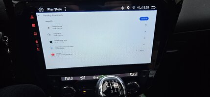

Wenn machbar, Park das Auto vor der Haustür mit WLAN Emfpang, geht etwas besser mit Download von Apps (dennoch laaaange Zeit einplanen)
