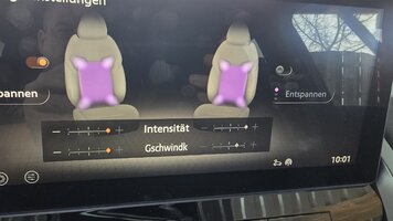

Massagesitze:
Wie verstellt (erhöht) man die Intensität? Den Knopf habe ich gefunden, um die Massage zu spüren muss man sich schon sehr konzentrieren, so "mickrig" ist sie. Im Hauptbildschirm findet man unter Einstellungen - Fahrzeug - Sitze, zwar die Massagefunktion und sieht, dass sie auf minimum eingestellt ist, man kann sie aber dort offensichtlich nicht verstellen. Die Bedienungsanleitung sagt, man möge in der Connect Anleitung nachsehen, die man aber scheinbar nicht herunter laden kann?

Massagesitze: wenn du die einschaltest leuchtet im Bildschirm die Anzeige Sitze.
Dort drauf drücken und dann regler bei Geschwindigkeit verschieben.
Hast dann auch zur Auswahl Regeneration und Entspannung 😉

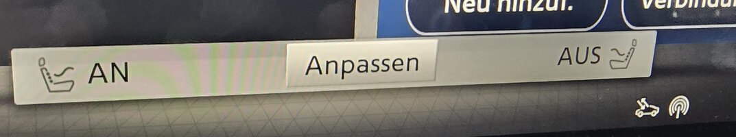

Hoffe man kann es erkennen..
Vielen Dank! Das man Berechtigungen in der Sitze App einschalten muss empfinde ich zwar unsinnig, aber es funktioniert, wobei die "Massage" nur die Stärke der Lordosenstütze automatisch verstellt. Dies als "Massagesitze" zu verkaufen lässt auf ein gestörtes Verhältnis zur Realität schließen.
Ach naja, finde sie aber dennoch sehr angenehm und auf längeren Fahrten sehr nützlich.
Klar, dass es von der Kraft her nicht solche sind wie z.B. in Einkaufszentren😉😉
Habe die Massage auf Weg zur Arbeit nochmal angemacht; ja bei Entspannung etwas schwächer...
Bei Reg etwas stärker aber ausreichend.
Man sollte vllt keine dicke Jacke anhaben 😉🙋‍♂️
