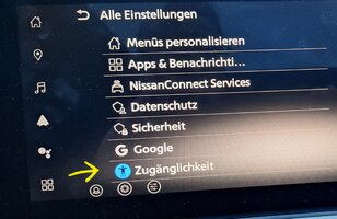

Zu diesem " Captions " kommt man über
-> Zugänglichkeit ( Männchen mit ausgebreit. Armen) siehe Photo Anhang
Was das nun genau ist, weiß wohl keiner so richtig, oder ?
