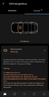

Berichtigung: Habe bei mir auch mal nachgeschaut und siehe da, habe das auch am 1.2.26 als Meldung. War da nicht letztens ein Update der App?
Vielleicht hängt es damit zusammen?

Ich habe hin und wieder, für mich unplausibel auch Meldungen in der App.
Habe sofort nachgesehen, aber keine Warnleuchte oder Defekte feststellen können.
Solche oder ähnliche Meldungen z.B. Türen offen wird in der App angezeigt.
Bin dann zum Auto und es war alles ordnungsgemäß verschlossen.
Solche Meldungen, gerade wenn man unterwegs ist, triggern mich schon, dann kontrolliert man es und alles ist zum Glück in Butter.

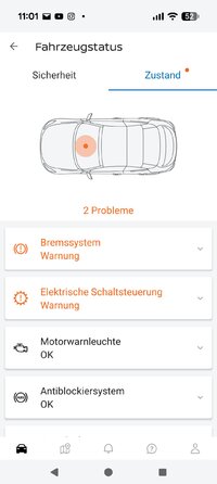

Ich habe die identische Fehler wieder Andreas_61 und auch bei mir keine Auffälligkeiten im Fahrzeug.
Das besondere daran, das erst 1 Tag nach dem letzten OTA Update diese Fehler auftauchen.
