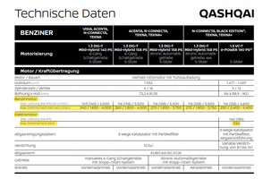

@SRING
hier mal ein Auszug aus der Preisliste vom 1.7.23. Hier erkennt man, dass der E-Motor immer 330 Nm hat. Die Angaben sind in den diversen Nissan Dokumenten nicht immer klar definiert.
Dies hat sich vorerst auch nicht geändert, er bringt vom Stand weg seine 330 NM Drehmoment. Dies wird sich bei der Überarbeitung mit etwas mehr PS auch nicht ändern. Siehe X-Trail mit 204 PS Systemleistung und gleich hohem Drehmoment der E-Maschine
