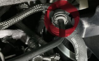

@RWHMYK , genau so sah es bei mir auch aus, sah. Ich war heute beim freundlichen, ja meiner ist betroffen. Aaaaaber Zeit für einen Termin letzte Dezember Woche. Da ich im März eh zur Wartung muss habe ich einen Termin am 04.03.2026 gemacht. Zuhause habe ich die Schelle oben geöffnet und mal dem Benzinschlauch genau untersucht. Da gibt es doch wirklich zwei Verdickungen eine vor und eine nach der Schelle. Die Schelle ist aber offensichtlich zu groß. Also habe ich die Stümperhafte Umwicklung entfernt und dem freundlichen etwas Arbeit gemacht, ich habe das ganze mit selbst verschweißenden Isolierband umwickelt so das das ganze jetzt stramm in der Schelle sitzt.
Wenn man die Bilder vergleicht, könnte man annehmen, daß bei der Montage geschlammt wurde. Der Gitterschirm ist passend für die Schelle, wodurch die Leitung auch fest sitzt. Vielleicht wurde das erkannt und schon nachgebessert.

das könnte hinkommen. Wahrscheinlich wurde der Gitterschirm zu kurz geschnitten und dann wurde das mit Isolierband
m.E. stümperhaft zurecht gefrickelt.

Selten son Pfusch gesehen…Sieht bei mir korrekt aus - „Glück“ gehabt?
J12B MHEV 158PS, Herstellungsdatum lt. COC 30.09.24
