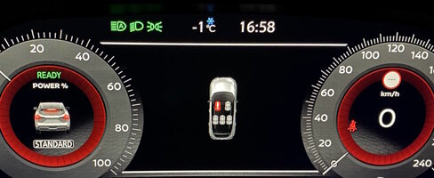

Die Anzeige, wie sie Driver hier zeigt, hatte ich bei meinem J12 "Premiere-Edition, welcher eine automatische
Sitzbelegungsanzeige hatte.
Darüber schaltete sich auch der Beifahrerairbag automatisch ein, sobald der Beifahrersitz belastet war.
Konnte man sehr gut über die Anzeige am Dach sehen.
Bei meinem jetzigen e-Power gibt es diese automatisch Sitzbelegungsanzeige nicht mehr, bzw. wurde diese gegändert.
Da kommt die Anzeige wie im Beitrag #9, von Lubesch beschrieben.
Man kann den Beifahrerairbag "nur" noch manuell ein- und ausschalten, so wie auf Seite 76 des Handbuchs beschrieben.
Damit lässt sich sehr gut leben, da die vollautomatische Lösung auch ihre Tücken hatte.
Ich erinnere mich daran, dass einer hier das Problem hatte, dass sich der Beifahrerairbag abschaltete, obwohl einer auf dem Beifahrersitz saß.
Es musste der ganze Sitz getauscht werden, da der Sensor, welcher die Belegung des Beifahrersitzes erkannte, defekt war.
