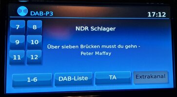

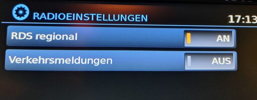

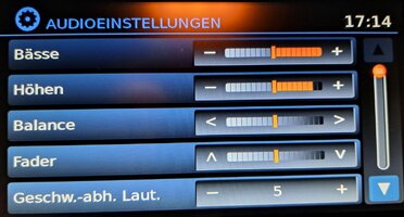

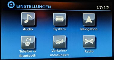

Danke hunterb52 für die Rückinfo und Deine Mühe. Aber, wie ich schon schrieb, bei meiner J11B Ausführung gibt es den von Dir eingestellten Menüpunkt "DAB-Menü" leider nicht. Eventuell liegt es daran, dass ich noch die Connect-Variante mit SD im J11B habe.
Ich füge Dir mal 4 Bilder ein:
1. Mein DAB Lieblingssender
2. Einstellungsmenü unter Setup
3. Vorhandene Radioeinstellungen
4. Mögliche Audioeinstellungen
Du siehst, es gibt kein DAB Menü. 😎1_Mein DAB Lieblingssender.jpg2_Einstellungen unter Setup.jpg3_Radioeinstellungen.jpg4_Audioeinstellungen.jpg
