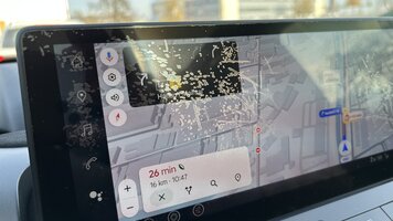

und dass das Aussicht auf Erfolg hat und es ist ein durchaus bekannter Fehler beim J12B seit dem vergangenen Jahr.
Gab es teilweise auch schon beim J12A.
Bei meinem J12B mit EZ 9/2024 löste sich die Beschichtung nach ca. 2-3 Wochen.
Hatte damals meinen Händler angerufen um einen Termin zur Besichtigung des Fehlers zu vereinbaren.
Orignal-Ton des Meisters: "Dafür brauchst Du nicht extra voebei zukommen. Den Fehler kennen wir. Ich gebe Dir Bescheid wenn das neue Display da ist um es auszutauschen. Kann aber evtl. etwas dauern, da ich dafür einen Antrag stellen muss."
Tja, gedauert hat es gerade mal knapp 2 Wochen. Da konnte ich schon hinfahren und es wurde ausgetauscht.

Also bei meinem war das Display auch schon so als ich ihn geholt habe. Ich dachte erst da ist eine Schutzfolie drauf. Mein freundlicher Verkäufer hat es gesehen und sofort gesagt das es getauscht wird. Mit dem Händler kann man also auch mal Glück haben. Gott sei Dank.
Das wäre aber auch der Hammer gewesen, wenn der Händler in dem Moment den Austausch verweigert hätte.
bei mir sieht es aktuell auch nach einem Defekt des Displays aus. Wird von Tag zu Tag mehr. Fahrzeug hat aktuell ca. 9000 KM auf dem Tacho, gekauft im Frühjahr 2025…
