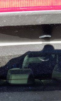

Hui, heute kleiner Schreck in der Waschstrasse... Heckscheibenwischer stand am Ende hochkant. Der Mann an der Theke kam gelassen raus und drehte ihn mit sanfter Gewalt wieder zurück und meinte "Musst du machen Schraube fest dann nix mehr passiert".
Ich wundere mich dass da nicht wie früher eine verzahnte Achse im Spiel ist? Habe zuhause selber jetzt geguckt, und ja, der Wischerarm lässt sich auf der Antriebsachse recht leicht verdrehen, die Schraube war wirklich recht locker, ich vermute für sowas gibt es keine Drehmoment-Angabe?
