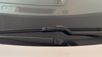

Ja auch mein QQ sieht die Garage nur von Außen. Ich habe gestern die Wischer gewechselt, jetzt sind Bosch AEROTWIN AR 813s montiert. Der Wechsel ging auch im Regen schnell von der Hand. Am Originalen Wischer muss mit einem Schraubendreher eine Lache vor dem Gelenk angehoben werden. Beim AEROTWIN wirft die Abdeckung vom Gelenk nach vorne gezogen.

Hab die selben, jedoch der rechte mit 480 mm Länge.
Sieht nicht so schick aus wie die anderen. Aber von der Wischleistung unschlagbar.
