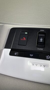

Qashqai J12: Systemanzeige des eCall Systems

Auch bei mir immer grün leuchtend, nie was Anderes gesehen, schaue aber erst nach, wenn e-Power nach Start grün leuchtet im Display.
Wenn der HÖRER grün wird, dann hast du du wohl um 180 Grad gedreht, liegst auf dem Dach im Graben und das Telefon hat 112 gewählt --- Hallo hier ist die Feuerwehr, sprechen Sie jetzt...

Ich habe mal eine Frage in die Runde. Mein Y12 Tekna plus ist Baujahr b.z.w. Erstzulassung 01/22. Kurz nach dem ersten TÜV 1/25 leuchtete die E-Call Batterie Lampe rot, bedeutet wechseln lassen. Der freundliche hat dafür glaube ich so 250€ aufgerufen. Ich fahre jetzt erst einmal ohne E-Call, ist aber TÜV relevant und ich kann mich nicht ewig davor drücken. Meine Frau hat einen Juke ca. 1 Jahr älter, da ist noch alles grün an der Lampe. Hat schon jemand von Euch Probleme mit der E-Call Batterie? So nach ca. 3,3 Jahren eine leere E-Call Batterie finde ich schon heftig auch angesichts der Kosten.
