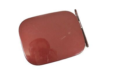

Bin auf der Suche nach einer Teilenummer. Es Handelt sich um einen Qashqai J11 1.5 Diesel (visia). Das/die Federblech/Blattfeder in der Tankklappe ist verloren gegangen. Meine Frau ist mit offenem Tankdeckel gefahren... Leider geht die Klappe nur noch mithilfe von einer 2. Person auf.
Suche jetzt schon über eine Stunde nach der Teilenummer. Kann mir jemand helfen?

Danke dir! Ist leider das falsche Teil.
Das ist die Verriegelung für den Bowdenzug. Zur Klappe gehört noch ein loses Blechteil. Hänge mal ein Bild mit ran...

Habe Vergleichsklappen gefunden, aber ich kann nicht erkennen was anders ist zu deiner Klappe....
Die Nummer sollte dafür dann Nissan G8830-4EAAA sein....
Könnte es sein, das Du das rot eingekreiste Teil für "DEINE" Klappe brauchst???
(Da das Bild dann nicht von deiner Klappe ist!!??)
Das wird wohl keine eigene Nummer haben....
Dann einfach eine alte gebrauchte Klappe kaufen und "Feder" austauschen.
