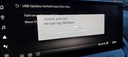

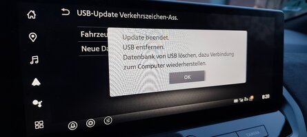

Heute morgen Update der Verkehrszeichendatenbank ERFOLGREICH durchgeführt.
Zu meiner Überraschung in nur ca. FÜNF Minuten für ein map_package.bin von rund 2,9 GByte (Deutschland, Österreich, Italien).
Die Bildschirmsprache: Gewöhnungsbedürftig | Nissan-typisch | zum Mitraten.
