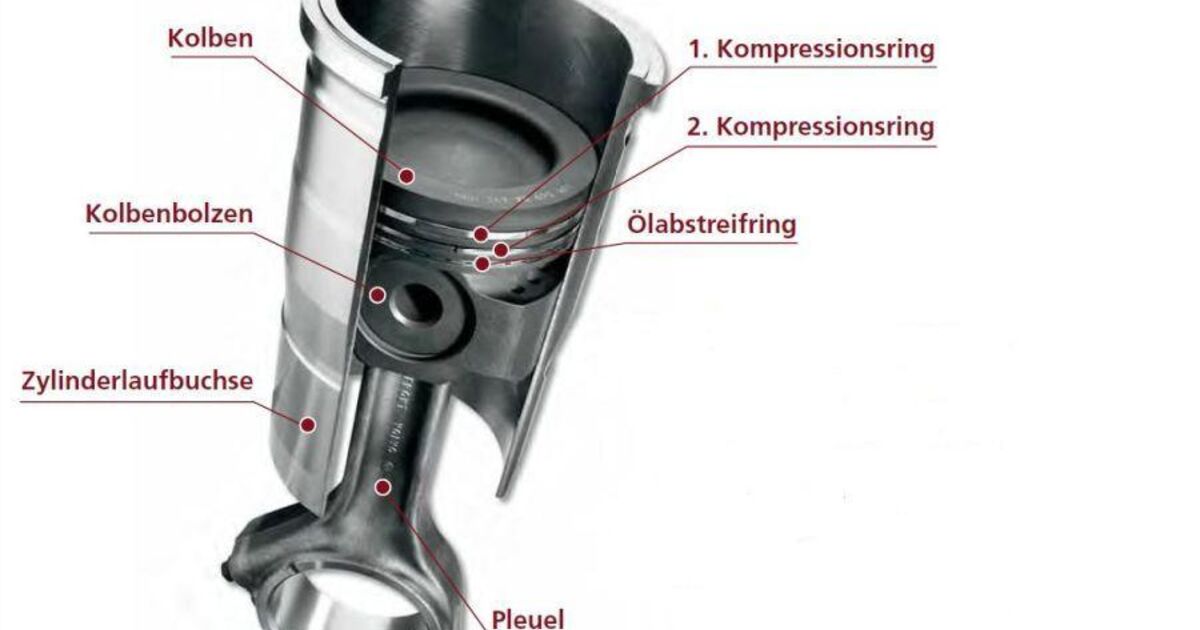

Die Kolbenringe kann man so nicht sehen, auch nicht mit einem Endoskop.
Was zu sehen ist der Kolben von oben oder die Kolbenlauffläche im Zylinderkopf sowie die Ventile.
Die Ringe sind am Kolbenkopf und streifen das Öl von der Kolbenlaufwand ab.
Sind diese defekt kommt Kraftstoff ins Öl oder Öl in den Brennraum.
