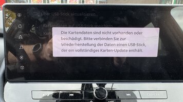

Mir ist ja vor Wochen beim Einspielen des Updates der Vorgang unterbrochen worden.
Jetzt bekomme ich angehängte Fehlermeldung.
Wäre es möglich, aus einem anderen baugleichen Qashqai die Daten auf einen Stick zu spielen und diesen dann in meinem Auto anzustecken?
Oder bekommt man so was beim Nissan Kundendienst, oder hat die Vertragswerkstatt so einen Stick vor Ort liegen? Habe erst in zwei Wochen einen Termin in meiner Vertragswerkstatt und will vorbereitet sein, falls der Händler so etwas nicht vor Ort hat.
