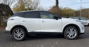

Aus dem „Nachlass“ des Vorgängers J12A: CMS C27 in 18“ mit Bridgestone Blizzak.
Die Sommerfelgen des N-Connecta sind sehr modern, diese hier wiederum „klassisch“. Statistisch gesehen alles gut!😁
