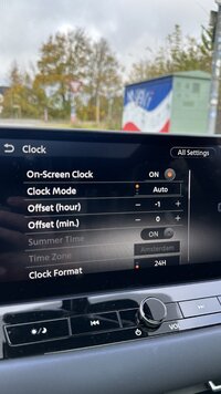

Hi - ich habe das gleiche Problem und die einzige Möglichkeit, die richtige Zeit anzuzeigen und gleichzeitig den Auto-Modus beizubehalten, ist, den Offset auf -1 einzustellen. Vor dem Update war das anders, letztes Jahr lief es zuverlässig.
Hi - ich habe das gleiche Problem und die einzige Möglichkeit, die richtige Zeit anzuzeigen und gleichzeitig den Auto-Modul beizubehalten, ist, den Offset auf -1 einzustellen. Vor dem Update war das anders, letztes Jahr lief es zuverlässig.
Hallo Sep2li, das bedeutet aber nicht, soweit ich das verstanden habe, dass die Umstellung dann auf Sommerzeit automatisch geht ?
Oder ??
Gruß
HasiQ
Nein, ich schätze, dass ich es im Sommer wieder umstellen muss, ist dann aber ein quick fix. Dafür geht die Uhr genau, was im manuellen Modus wahrscheinlich nicht der Fall wäre.
