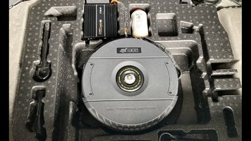

also primär arbeitet das NoiseCancelling System über die vorderen Lautsprecher,was ja auch Sinn macht u.wahrscheinlich die Höhen und Mitten des Systems direkt in der Fahrgastzelle bedient u.die Box im Kofferraum ist für die niederherzigen Töne zuständig,denn gefühlt kam da nie ein Tiefton raus🙈
Das Knifflige an der ganzen Soundgeschichte ist aber, daß über die Lautsprecher 2Systeme (und somit auch 2 unterschiedliche Signale) gleichzeitig laufen-einmal die Musik und dann die Geräuschunterdrückung und das gilt es bei einem klassischen Soundupgrade zu entkoppeln und ist sooo einfach nicht😉
Früher gab es so einen technischen Firlefanz in den Autos nicht-da wollte man den Motor hören, oder hat sich nicht gestört daran-heute beschäftigen die Autohersteller richtige Abteilungen für ein paar Dezibel weniger im Auto.
Aaaber - es klingt phantastisch und hat den Aufwand auf jeden Fall gelohnt.Anbei noch ein Foto von der Endlösung👍
Gruß Micha...
