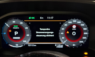

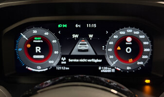

Hatte gestern diese Meldung im Display nachdem er nicht anspringen wollte nach drei Tagen Standzeit In der Garage. Batterie soll laut Werkstatt ordnungsgemäß sein.
Handbuch
5.3.5.49. 55. Warnung [Temporäre Stromversorgungssteuerung aktiviert]​
Diese Warnung erscheint, wenn die Anzeigeleuchte für beschränkte Leistung aufleuchtet. Wenn diese Warnung erscheint, ist die Beschleunigungsleistung temporär reduziert unter gewissen Umständen..
Diese Warnung erscheint auch dann, wenn das Gaspedal betätigt wird, während das Fahrzeug steht und sich der Schalthebel in der Stellung N (Neutral) befindet.
So morgen steht der Wagen knapp 4 Tage in der Garage seit letztem Werkstattuntersuchung, bin mal gespannt ob er anspringt morgen früh.
