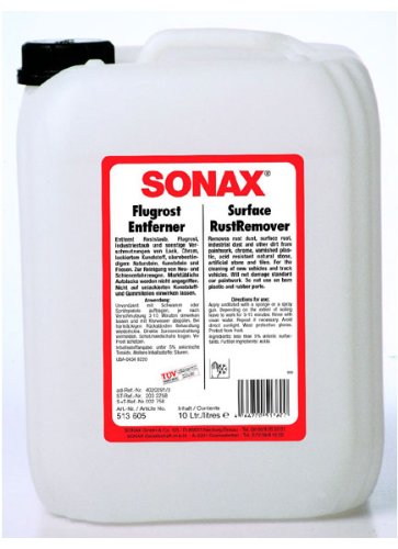

Unsere Wagenpfleger nutzen bei Bedarf für die Gebrauchten das hier KLICK .
Wird zur Hälfte mit Wasser verdünnt, aufgesprüht, einwirken lassen, abspülen, fertig.
Gibt es auch von Würth, falls jemand dort als Gewerbetreibender einkaufen kann oder Jemanden kennt, der dort einkaufen kann. ;)
