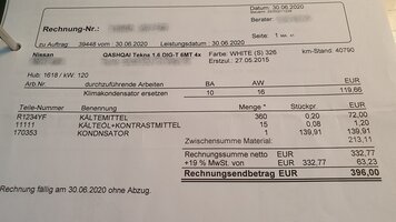

Bei mir war es mitten im Sommer '20, dass die Klimaanlage nicht kühlte. Schon bei der Urlaubsanfahrt war es kuschelig war im Auto.
Ende vom Liede, der Kondensator (vorne unter dem Wasserkühler) war undicht (Lochfraß). Meine Nissanwerksatt hat alles in allem für 396€ das defekte Teil ausgetauscht, Kältemittel nachgefüllt und Dichtigkeit geprüft.
Der Kondensator war nicht Original Nissan, sondern OEM-Ware.
Wie der @Schwede schon schrieb, lass es bei Nissan machen.
