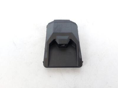

Hallo, seit einiger Zeit werden in meinem Qashqai Bj. 2019 im Display zwei Fehlermeldungen angezeigt: Verkehrszeichenerkennung und Auffahrschutz - siehe Bilder. Der erste Nissan Händler wollte nach Auslesen des Fehlerspeichers die Lambdasonden wechseln. Sehr merkwürdig, zumal sich die Fehlercodes löschen ließen und seitdem nicht mehr aufgetreten sind. Aber das ist ein anderes Thema. Die nächste Nissan Werkstatt hat die vordere Kamera (unter dem Rückspiegel) als Fehlerquelle ausgemacht. Allein die Kamera soll 2.500 € kosten. Plus Einbau. Absoluter Wahnsinn. Die Kamera gibt es im Internet für 15 € (China Ware) bis 150 € (soll original Nissan sein). Laut Händler muss die Kamera neu ausgerichtet werden, was angeblich ca. zwei Stunden dauern soll.
Der Fehlercode lautet C1B00-49 und ich habe mal danach recherchiert. Hier im Forum habe ich nichts gefunden und sonst nur einige englischsprachige Beiträge. Dabei gab es immer wieder Hinweise auf die (hinteren) ABS Sensoren, die diesen Fehler auslösen könnten. Die beiden hinteren Kosten im Netz knapp 50 € und lassen sich relativ leicht selber wechseln. Wäre also einen Versuch wert. Es gab auch den Hinweis, die Batterie mal für einige Minuten abzuklemmen, das werde ich mal als erstes versuchen. Eine neue Kamera im Internet zu kaufen und auszutauschen wäre die dritte Option. Bei all diesen Aktionen weiß ich nicht genau, ob ich anschließend im Motorsteuerungsgerät noch was einstellen oder zurücksetzen muss.
Hat jemand schon mal die gleichen Fehlermeldungen gehabt und wenn ja, wie sah die Lösung aus?

Also der Fehlercode ist eindeutig für die Frontkamera, aber das ist nicht immer ein Problem mit der Kamera selber sondern vielleicht mit der Steuereinheit.
Fehlertext “C1B00” is detected as the current malfunction in “Self Diagnostic Result” of “ICC/ADAS”
Diese Einheit braucht eine 12Volt Spannungsversorgung und ein Canbus Signal in höhe von ca.5 Volt gesteuert in positive 5 Volt und negative 5 Volt.
Die Ausfallanzeigen passen zum Fehler da beide Systeme die Kamera als eine Bezugsgröße brauchen.
Die ABS Sensoren gehören zu den Sensoren die mit in dem Systemen "Erkennung" funktionieren müssen,
wie auch das Geschwindigkeitssignal und eine Menge zusätzlicher Komponenten
wie das Seitenradar und das Frontradar usw...
Nun gibt es eine bestimmte Reihenfolge von Prüfdurchläufen mit einem Tester...
Erst nach diesen kann der Fehler eingegrenzt werden und das kann ein Laie nicht wirklich leisten.
Eine Justierung der Einheit ist zwingend vorgeschrieben und ohne diese kann eine Fehlerbehebung keinen Erfolg bringen.
Ich glaube das eine Werkstatt den Fehler schnell eingrenzen kann und damit keine 2500 Euro aufrufen wird.

Frontkamera ganz klar
Auf keinen Fall irgendeine aua dem Zubehör kaufen oder gar eine gebrauchte. Je nach Baumonat und Jahr sind die intern unterschiedlich ubd nur laut Fahrgestellnummerauf dein auto passend, obgleich sie von außen alle gleich aussehen
In diesem Fall AUSSCHLIEßLICH original!! Sie muss danach auch mit einem speziellen Zieltafelwerkzeug kalibriert werden
