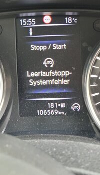

Moin Gemeinde. Ich klinke mich hier mal ein, unser Qashqai 10/2019 1,2 DIG-T hat sporadisch auch ein Problem mit der Stopp-Start-Automatik und zeigt den "Leerlaufstopp-Systemfehler". Die Meldung ist bislang von alleine wieder verschwunden. Wenn die Meldung erscheint, gibt es keinerlei Einschränkung der Motorleistung, kein Ruckeln oder sonstiges.
Zuletzt tauchte die Meldung vor ca. 4 Wochen für 5 Sekunden auf. Heute ist sie erneut aufgetaucht, aber bisher nicht von alleine verschwunden.
Der einzige Fehler, der im Archiv des Motorsteuergerätes abgelegt ist, ist ein P158A62...
Es leuchtet keine MKL.der Motor startet und läuft einwandfrei, man merkt weiterhin keine Einschränkung.
Habt ihr nen Tipp, was das Problem sein könnte. Evtl. die Batterie, die bei dem Alter anfängt zu schwächeln?
Danke im Voraus.
VG Toto
