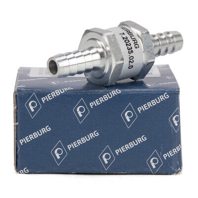

Einfacher wäre ein Rückschlagventil zusätzlich in die Rücklaufleitung einzubauen, z.B. im Motorraum am Dieselfilter.
Beispiel für ein Rückschlagventil...
PIERBURG Rückschlagventil für Kraftstoffleitung AUDI VW GOLF 2 JETTA II 1.6 D/TD | eBay
Entdecken Sie PIERBURG Rückschlagventil für Kraftstoffleitung AUDI VW GOLF 2 JETTA II 1.6 D/TD in der großen Auswahl bei eBay. Kostenlose Lieferung für viele Artikel!
