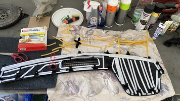

Ja gespart hab ich nicht mit dem Zeugs. Alle Kanten auch mit so schwarzem Filz ummantelt. Sogar die Metallischen Nasen mit dem Filz ummantelt. Rastet um einiges satter ein.
Fazit: es klappert überhaupt nichts mehr. Hab noch extra eine schlechte Landwirtschaftliche Straße abgefahren- nichts. Hoffe das bleibt.
Traurig dass der Kunde die Arbeit von Nissan machen muss. Problem ja bekannt- in der Zusatzgarantie nicht enthalten.
12€ fürs Material und keine Stunde Arbeit.
Heute letzten Versuch gemacht mit den Fensterdichtungen.
Ich fahr dann eine Runde. Entweder passts oder nicht.
Sonst wird die Radiolautstärke in Zukunft angepasst.

Hatte diese Runde Abdeckung definitiv ab, um sie mit schwarzen Filz zu ummanteln, da ist nix 😉
