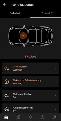

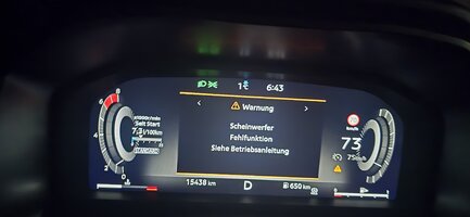

Komme jetzt aus der Werkstatt,
8 elektrische Fehler im Speicher.
z.B
- Scheinwerfer rechts Störung, (von mir schon reklamiert, das er ohne Gegenverkehr punktuell flackert)
- Blinklichtstörung
- Elektrische Systemsteuerung Fehler, gleich zweimal
Fehler wurden gelöscht, in 2 Wochen Kontrolltermin, ob Fehler wieder auftauchen.
Aber das beste, seit einem 1/2 Jahr, war die Start/Stop Automatik nicht mehr aktiv.
Also irgendeiner dieser Fehler muss sie blockiert haben.
Jetzt bin ich gespannt, ob der Ausfall vom Matrixlicht noch einmal kommt und wie lange die Start/Stop Automatik funktioniert, so wie, welche Fehler in 2 Wochen wieder im Speicher abgelegt sind.
Zum Glück ist meiner 16Monate alt und ich habe die große Garantieverlängerung. Das flackern ist ja schon lang, aber die Fehlermeldung im Fahrzeug waren jetzt schon 3mal.
