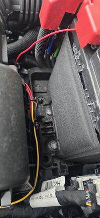

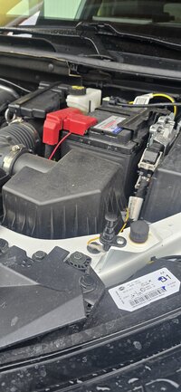

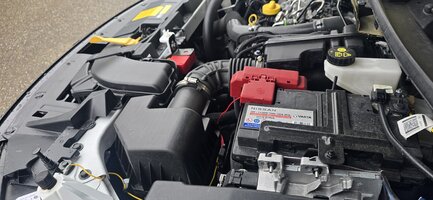

kannst Du ein Foto machen WO das rote Anschlusskabel sitzt ??

Anbei die Fotos.
Dauerplus ist deutlich zu sehen und auch die eigene Absicherung
