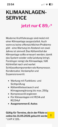

Qashqai J12: Klimaanlage
Ich mach Service … Firma bei uns hat Aktion.
KA was Normalpreis ist.
Mit Desinfiktion 110€
