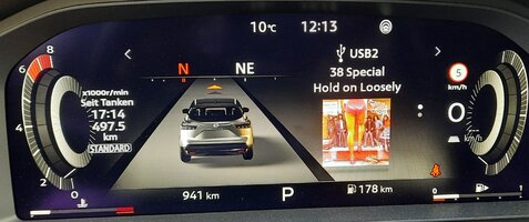

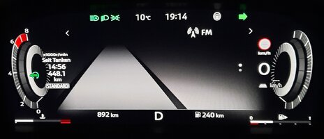

Sondern darum dass im Fehlerfall im linken Teil, dort wo im Normalfall der Qashqai, bzw. die Abbiegehinweise der Navigation angezeigt werden, die Anzeige kpl. leer ist.
Auch bei der Einstellung auf runde Instrumente werden dann keine Navigationshinweise angezeigt.
Es geht auch nicht darum, ob dem einen oder anderen die Art der Darstellung nicht gefällt, sondern um den Fehler der Anzeige.
Meistens fehlt im Fehlerfall auch die Kopplung mit dem Handy, obwohl dieses vorher korrekt eingestellt wurde.

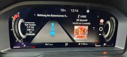

Dort unter dem Kompass ( N und NE) in dem grauen Keil, wo das Heck des Qashqai zu sehen ist, werden bei der Navigation die Navigationshinweise (Pfeile und Straßenname) angezeigt.
Und im Fehlerfall ist dieser ganze mittlere Bereich zwischen den schräg gestellten Instrumenten, so wie in #1.179 auf dem ersten Bild und hier nachfolgend gezeigt, leer.
Und dann werden auch im HUD keine Navigationshinweise angezeigt.
Im Normalfall sind diese auch im HUD sichtbar.
