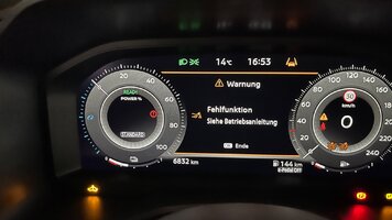

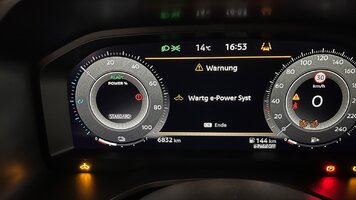

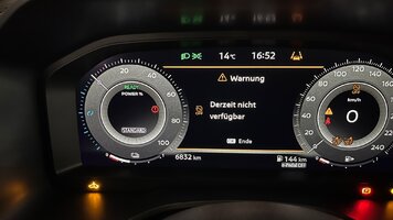

Hatte Heute noch mal Druck auf Nissan gemacht und 2h später hat sich die Werkstatt gemeldet.
Es müssen nochmals die Fehler ausgelesen werden und aktuelle Fotos zu Nissan.
Also Morgen zur Werksatt und dann wieder weiter warten.
Es sind immer die selben Fehler siehe Fotos:
