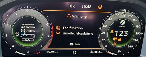

Seit Montag ist er wieder wegen desselben Fehlers in der Werkstatt, gerade (Freitag nachmittag) Anruf der Werkstatt, es gibt ein Kommunikationsproblem zum Radarsensor, trotz mehrfachen Anlernens und Justage bleibt der Fehler, Nissan Deutschland hat sich noch nicht entschieden ob es am Kabel, am Steuergerät oder am Sensor liegt und die Werkstatt kann nichts machen ohne Entscheidung/Freigabe von Nissan. Mehrere erfolglose Nachbesserungsversuche, 5 Wochen Wartezeit auf einen Termin und Werkstattaufenthalte von über 1 Woche animieren dazu einer Marke treu zu bleiben und sie weiter zu empfehlen?
Wandlung oder Entschädigung geht nur über ein Klageverfahren, da Nissan sagt, das Symptom ist zwar gleich, aber der Fehler/Mangel ist ein anderer und wurde jedesmal beseitigt. Als Kläger trage ich die Beweislast und es ist schwierig zu beweisen, dass es er derselbe Fehler war, der die Meldung auslöst.. D.h. das Risiko ein Klageverfahren zu verlieren ist >50%. Da macht es mehr Sinn den Wagen mit Restgarantie und mit von Nissan beseitigtem Mangel zu veräußern.
Die Werkstatt führt auch Opel und Ford und sagt, bei denen wäre es noch schlimmer, was man sich kaum vorstellen kann.

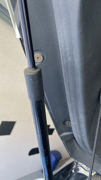

Rosten bei euch auch die Schrauben an der Innenseite der Heckklappe?

das nicht; aber die runden "Teller" am Unterboden hinten. Weiß jmd was das ist u ob das so normal sein kann? Ansonsten nämlich nach 6 Monaten bisher 0,0 Probleme mit unserem Qashi:)
Ob das nach 6 Monaten normal ist ????
Würd ich einen neuen holen, bekäme der noch vor der Auslieferung eine Unterbodenversiegelung.
Ich wollte vor Abholung eine Unterbodenbehandlung machen lassen. Mein Verkäufer meinte aber, das sei nicht notwendig. Obwohl das Autohaus möglicherweise etwas daran verdient hätte.
bei mir genauso. Sollten eig geschützt sein; anscheinend aber nicht ganz so:-/ Halt die Frage; was das Bauteil für eine Funktion hat
