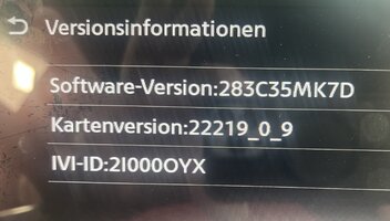

Bei mir ist gestern der erste Versuch auch fehlgeschlagen.
Werde diese Woche noch mal hin fahren.
