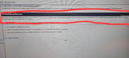

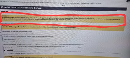

Ich hab mir mal die Mühe gemacht mich einzuloggen und die Wartungsanleitung aufzurufen....
Aber macht was ihr wollt....
