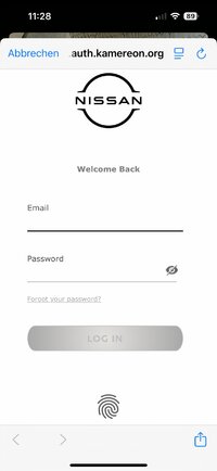

Moin zusammen,
ich kann mich seit gestern nicht mehr bei der Connect App anmelden.
Bekomme nur ein Anmeldebildschirm mit dem Nissanlogo das ich mich bei "Kamereon.org anmelden soll.
Mit meinen Nissandaten funktioniert es nicht, werden nicht erkannt.

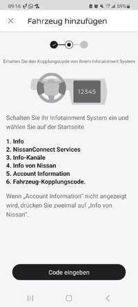

hallo,
bei mir geht das Nissan Connect nicht.
Ich stehe bei dieser Meldung an. Finde das am Display vom Auto nicht
Gibt es wenn der helfen könnte?
Siehe: Multimedia/ Konnektivität/ Assistenzsysteme unter
"Nissan Connect Services"
Bericht #31
Photo angucken, da wo gelbe Striche sind, muß du das eingeben. Kann man kaum erkennen.
