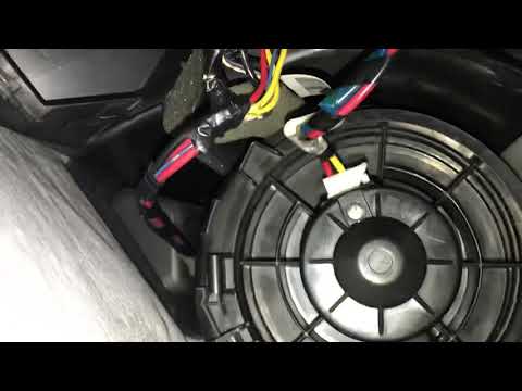

Hallo Gemeinde,
hat Jemand beim J11 schon mal den Gebläsemotor ausgebaut? Wo befindet sich dieser?
Oder könnte der Fehler auch noch wo anders liegen, wenn der Lüfter keine Mucks von sich gibt (egal auf welcher Stufe).
Die Sicherungen hab ich schon überprüft.
Danke für eventuelle Antworten

Der Ausbau ist hier im Video zu sehen.

das Video zum Lüfterausbau ist leider vom J10,
ich habe aber inzwischen recherchiert, dass sich der Lüfter beim J11 links hinter dem Handschuhfach befindet.
wenn ich mit einem Schraubendreher draufklopfe läuft er wieder bis zum nächsten mal Aus-Einschalten.
Jetzt das nächste Problem: Ich habe die Schrauben entfernt und wollte den Lüfter rausdrehen.
Er bewegt sich ganz minimal lässt sich aber nicht herausziehen, gibt's da irgendeinen speziellen Trick?

Ist sicher der Innenraumluftfilter der den Lüfterkäfig "festhällt"
Vielleicht den Filter erst entfernen und dann den Lüfter warscheinlich durch drehen entriegeln...
