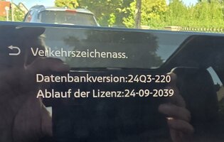

Ich habe auch festgestellt, dass in dem aktuellen Kartenmaterial deutlich mehr falsche Verkehrszeichen hinterlegt sind als in der vorigen Version. Zumindest hier in meiner Gegend.

Bei mir will das Update für die Verkehrszeichendatenbank einfach nicht klappen, ich hab jetzt aufgegeben. Letztes Jahr habe ich das schon mal gemacht, da hat es auch funktioniert, aber heute ging einfach gar nichts. USB-Stick (32GB formatiert mit FAT32) ans Auto angeschlossen und die Daten (kleines .key File) auf den Stick schreiben lassen, dann den Stick an den PC angeschlossen und auf der Nissan-Seite die map-Datei heruntergeladen und auf den Stick geschrieben. Den Stick wieder ans Auto angeschlossen und das Update gestartet, es läuft innerhalb von ein paar Minuten durch und meldet dann bei 100%, dass die Datenbank fehlerhaft wäre. Update fehlgeschlagen. Also das Ganze nochmal mit einem anderen Stick probiert, aber da kommt der Fehler sofort, nachdem ich die Installation gestartet habe. Immer wieder USB-Datenbankfehler. Ich habe drei Sticks ausprobiert, dabei eine Stunde im Auto gesessen und jetzt die Schnauze wirklich restlos voll!
Auffällig ist auch, dass jeder Rechner den Qashqai-Stick als fehlerhaft meldet. Frisch formatiert, am PC auch ordentlich ausgeworfen, aber sobald er ans Auto angeschlossen wurde, wird er als fehlerhaft erkennt. Ich habe aber auch noch keine Möglichkeit gefunden, den Stick am Auto richtig auszuwerfen, man kann ihn nur abziehen. Wie auch immer, es nervt :mad:
