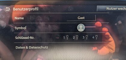

Danke für eure Tipps. Ich befürchte jedoch, daran wird es bei mir nicht liegen. Natürlich hatte ich nur den zweiten Schlüssel bei mir, wenn ich das Ganze für mich einrichten wollte. Eigentlich ist es das Auto von meinem Vater und er hat den ersten Schlüssel, mir dem alles funktioniert. Wenn ich es also mit dem zweiten (meinem) probieren wollte, habe ich das Auto damit aufgemacht und alles versucht. Es gibt theoretisch noch die winzige Möglichkeit, die ihr beschreibt, denn der erste Schlüssel war dabei stets im Haus meines Vaters, neben dem das Auto in dem Moment geparkt war. Aber ich würde mal behaupten, es waren dennoch immer mehrere Meter zwischen Auto und Schlüssel #1 sowie dicke Hauswände dazwischen.
Außerdem, wenn der erste Schlüssel zusätzlich erkannt worden wäre, dann würde er doch im System angezeigt werden. Richtig? So habe ich auch das ursprüngliche Problem des Themenerstellers verstanden: bei ihm wurde entweder Schlüssel 1 oder gleich beide Schlüssel im Auto angezeigt. Bei mir ist das leider anders. Entweder mein Vater hat seinen Schlüssel dabei, dann wird diese im System angezeigt. Oder ich habe meinen Schlüssel dabei - dann wird leider gar kein Schlüssel angezeigt.
Hier die Bilder, wie das Menü dann jeweils aussieht. Hoffe man kann es erkennen, musste gegen die Sonne fotografieren.
