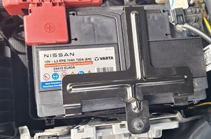

Das ist ja interessant .
In meinem Qashqai 1.3 dig-t mhev von 11/2024 ist auch eine EFB verbaut.
Siehe Photo
Muß ich das bei meinem 1. Wartungstermin
im November erwähnten bzw reklamieren?
Bis dato keinerlei Probleme seit knapp 15.000 gefahrenen Kilometern. ( Ladebooster Powerbank habe ich mir schon vor dem Urlaub bestellt, sicher ist sicher).
Dazu muß ich noch sagen, dass ich Start Stopp immer deaktiviere.
Ich hab aber keinen Bock auf ein Batterie- Versagen, da meine Frau ständig mit dem Qashqai unterwegs ist und es dann mächtig unangenehm wird, wenn die Karre nicht anspringt 😂😱
Muß da eine AGM rein oder nicht ?
Varta sagt im Netz, wenn keine AGM, diese EFB mit 70 Ah und 760 A
Ich habe mir nun zur Sicherheit ein Schwester-Auto angesehen und dort war auch eine EFB drin. Eigentlich sollte das O.K. sein, da Start/Stopp ja von der Zweitbatterie gespeist wird. Ich bin verwirrt.
